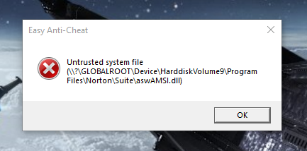

Ich habe immer wieder das selbe Problem beim Starten eines Spiels (PaxDei)
Das Programm startet ganz normal aber sobald ich auf einen Server verbinden möchte kommt ein “Norton Fehler”
  1. Neustart
  2. Norton neu installiert
  3. Spiel neu installiert (auch eine andere Festplatte versucht)
  4. Windows neu aufgesetzt
Das Problem besteht immer noch.

@Boerdi The error is the games “anti-cheat” feature falsely flagging a Norton process as nefarious and is a false positive detection. Add the PaxDei game directory into Norton exclusions and restart the computer, recheck.
The problem is still there
The issue as stated previously isn’t Norton detecting your game as something nefarious, the game anti-cheat software is alerting that Norton is the offensive software. The alert you are seeing is a Windows system alert not Norton. Your best solution would be consulting with the game creators for a solution.
