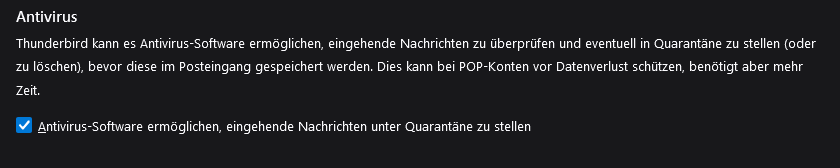

Hast du einen Haken bei dieser Einstellung?
