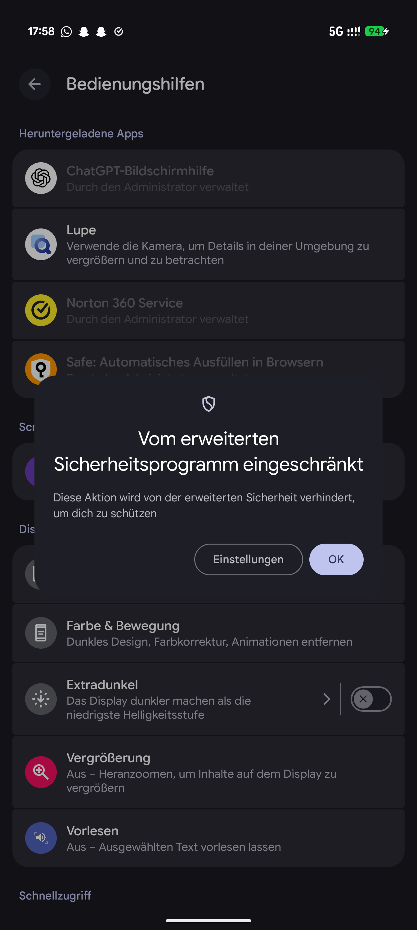

Hey Leute,
Google verhindert die Aktivierung grundlegender Schutzfunktion von Norton unter Android.
Hat jemand Erfahrung damit und weiß schon ob oder wann es eine Lösung dafür gibt - ohne den Schutz wieder auszustellen?
Den Schutz von Google ausstellen und danach Norton ordentlich einstellen geht zwar, aber nur so lange bis man die Funktion von Google wieder aktiviert

Florian_Mueller:
Google’s Advanced Protection Program conflicts with Norton.
Google prevents the activation of basic Norton protection features on Android.
Bedienungshilfen
Accessibility features
Heruntergeladene Apps
Downloaded apps
Vom erweiterten
Sicherheitsprogramm eingeschränkt
Diese Aktion Wird von der erweiterten Sicherheit verhindert,
um dich zu schützen
Einstellungen
Restricted by
Enhanced Protection
This action is blocked by Enhanced Protection
to keep you safe
Settings
Does anyone have experience with this and know if or when there will be a solution – without having to disable the protection again?
It is possible to disable Google’s protection and then properly configure Norton, but only until you reactivate Google’s protection.
Google Advanced Protection Program
Improve device security with Advanced Protection for Android
Ja das habe ich bemerkt. Ich verstehe aber nicht wieso Google mich vor einem Antivirus Programm “beschützen” muss

Hello @Florian_Mueller
Erweitertes Sicherheitsprogramm von Google kollidiert mit Norton
Google’s Advanced Protection Program (APP) conflicts with Norton on Android primarily due to two strict security measures built into Google’s lockdown environment: the blocking of unapproved third-party data access and severe restrictions on Android’s Accessibility Services API .
Blocking Third-Party Account Access
Google’s Advanced Protection is designed to safeguard high-risk users (like journalists and activists) by strictly limiting which apps can access their Google account data.
The Norton Conflict: Tools like Norton Safe Email require direct access to your incoming mail to scan for phishing links and malware. Because Advanced Protection blocks unapproved third-party applications from reading your Gmail data to prevent data harvesting or token theft, Google outright blocks Norton from connecting to your account.
Accessibility Services Restrictions
Many advanced features of the Norton 360 app on Android (such as real-time web protection, app locking, and anti-phishing overlays) rely heavily on Android’s Accessibility Services API to monitor screen activity and protect you from malicious links.
The Android/Google Conflict: To mitigate malware abuse, Android’s Advanced Protection Mode (AAPM) intentionally restricts the Accessibility Services API . Google limits this API strictly to verified accessibility tools (like screen readers). Because antivirus software, password managers, and automation tools are explicitly excluded from this category, Norton’s background monitoring capabilities get broken or blocked.
Sideloading and App Installation Blocks
Advanced Protection heavily restricts how apps can be installed, blocking third-party app stores and direct APK sideloading.
It feels counterintuitive that a security program would block another security program, but it comes down to a fundamental difference in how they define “protection.”
Google isn’t blocking Norton because it thinks Norton is malicious. Google blocks Norton because, to enforce its highest level of security, Google treats all third-party apps equally—without making exceptions for antivirus software.
Here is the logic behind why Google takes this zero-trust approach:
Antivirus Apps Use the Same Tactics as Malware
To protect your phone, Norton needs deep, high-level access to your system. It needs to read your screen, monitor your web traffic, and scan your emails.
The Risk: In the cybersecurity world, the exact permissions Norton needs to protect you (Accessibility APIs, overlay permissions, and full data access) are the exact same permissions malware uses to spy on you, log your keystrokes, and steal your banking info.
Google’s Stance: Instead of trying to guess which apps are safe and which ones are cleverly disguised malware, Google’s Advanced Protection Program simply shuts the door entirely . It closes the technical loopholes that Norton relies on so that malware cannot abuse those same loopholes.
Guarding Against “Supply Chain attacks”
Even if Google completely trusts Norton today, large security companies are massive targets for hackers.
If a hacker compromises Norton’s servers or steals an engineering credential, they could theoretically push a malicious update to millions of users.
By blocking all third-party access to your Google account data (like Gmail), Google ensures that even if Norton suffers a data breach or a hack, your Google account remains safe because Norton never had access to it in the first place.
The “Built-in” vs. “Third-Party” Philosophy
Google designed Android with its own built-in antivirus called Google Play Protect , which scans your apps and web traffic automatically. Because Google Play Protect is baked directly into the operating system, it doesn’t need to use risky loopholes or APIs to scan your device. From Google’s perspective, third-party antivirus apps are redundant and introduce unnecessary security vulnerabilities to a device running in high-security mode.
The original Google Advanced Protection Program (which protects your digital identity, Gmail, and Google Drive using hardware security keys) is an account-level setting. You can enroll in it using any mobile device.
However, the specific on-device lockouts that break tools like Norton—known as Advanced Protection Mode (or Device Protection) —are built directly into the operating system. For this on-device feature, availability depends on your software version:
It requires Android 16 or newer
Google introduced system-level Advanced Protection as a native setting starting with Android 16 .
If you have a Google Pixel: It is fully available on all modern Pixel devices (like the Pixel 8, Pixel 9, or Pixel 10 series) provided they have been updated to Android 16 or Android 17.
If you have other Android devices: Major manufacturers (like Samsung, Motorola, etc.) include this feature once their devices receive their respective Android 16 or newer updates.
It is strictly optional (and turned off by default)
Even if you own a brand-new Google Pixel running the latest software, Google does not force this restriction on you out of the box . It is entirely disabled by default because Google knows it breaks many third-party apps like Norton, password managers, and customization tools.
To have these strict restrictions active on your phone, someone must have manually navigated to Settings > Security & Privacy > Advanced Protection and toggled Device Protection to “On”.
When you have both a Norton subscription and a Google-supported device , navigating how they interact comes down to which ecosystem you want handling your primary defense.
If you leave your device on its standard, out-of-the-box settings, Norton and your phone will coexist perfectly . However, if you choose to activate Google’s extreme security measures, you will face explicit trade-offs.
Scenario A: Standard Android Settings (Recommended for most)
If you do not manually enroll in Google’s Advanced Protection Program, you get the best of both worlds.
How it works: Your phone uses its standard security layer (Google Play Protect) to check for malware in the background.
Norton’s status: Fully Functional. Because the system’s heaviest restrictions are turned off, you can grant Norton the Accessibility permissions it needs. It will happily scan your live web traffic, monitor apps, and provide real-time scam alerts.
Scenario B: Enabling Google’s Advanced Protection Mode
If you explicitly turn on Device Protection under your phone’s security settings, Google’s system takes total control and locks out third-party utilities.
Norton’s status: Severely Broken. Android will automatically revoke Norton’s accessibility permissions and block you from re-enabling them.
What stops working: Norton features like Safe Web (anti-phishing), App Lock , and Chat Protection will completely fail or grey out because the phone blocks Norton from reading your screen activity.
Google’s alternative: Google replaces those disabled Norton features with its own built-in tools, such as mandatory Play Protect scanning, automated scam call screening, and system-level malicious link blocks in Google Messages.
Scenario C: Enrolling your Google Account in Advanced Protection
If you activate Advanced Protection at the account level (protecting your Gmail and Drive with physical security keys), it creates a specific roadblock for email scanning.
The Conflict: You will immediately get an “Access Blocked” error if you try to use Norton Safe Email . Google strictly bans unapproved third parties from reading your mailbox data to prevent data harvesting.
The Workaround: According to official Norton Support , if you desperately want Norton Safe Email active on an Advanced Protection account, you have to temporarily unenroll from Google Advanced Protection, set up Norton Safe Email so the handshake token is active, and then re-enroll in Google Advanced Protection.
Ah okay jetzt verstehe ich das vollumfänglich und sehe eine das Google da wahrscheinlich niemals eine Ausnahme für Norton (oder andere Anbieter) machen wird
Jetzt heißt es also entweder:
Norton nur so halb benutzen und den Rest Google überlassen oder
Norton vollständig Zugriff gewähren und Googles Sicherheitsprogramm wieder verlassen
Richtig?
