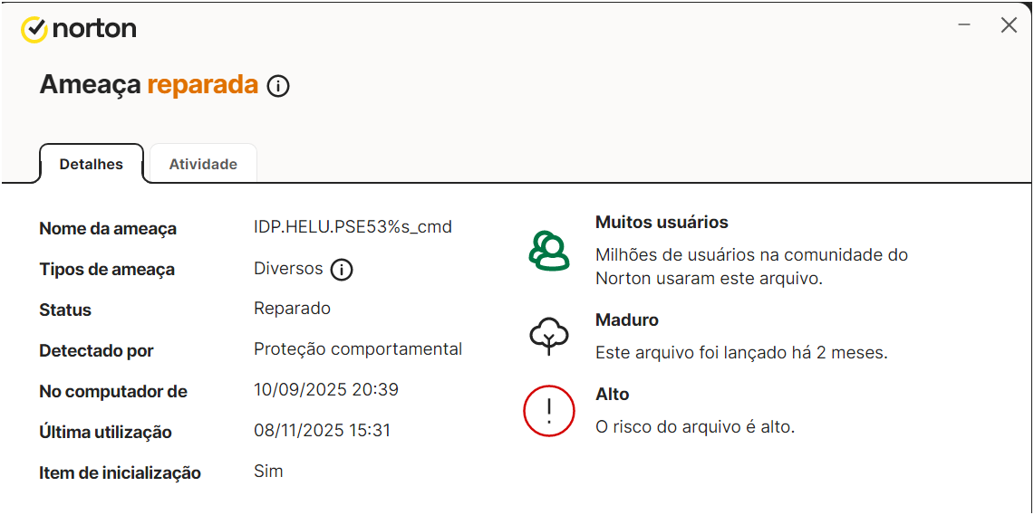

Norton mostrando Powershell (IDP.HELU.PSE53%s_cmd)
Issue abstract:Norton mostrando Powershell (IDP.HELU.PSE53%s_cmd)
Detailed description: Atualização do Driver Gráfico da Intel bloqueado
Product & version number:Norton 360 DeLuxe
OS details: Windows 11 25H2
What is the error message you are seeing? Powershell (IDP.HELU.PSE53%s_cmd) detectado por proteção comportamental

Same here!
Intel Graphics Driver update from __________?
Consegui atualizar o driver da Intel desabilitando por 10 minutos a opção Proteção Comportamental. Somente assim consegui atualizar o driver gráfico da Intel.
Consegui atualizar o driver da Intel desabilitando por 10 minutos a opção Proteção Comportamental. Somente assim consegui atualizar o driver gráfico da Intel no meu notebook
Consegui atualizar o driver da Intel desabilitando por 10 minutos a opção Proteção Comportamental. Somente assim consegui atualizar o driver gráfico da Intel no meu notebook Dell.
