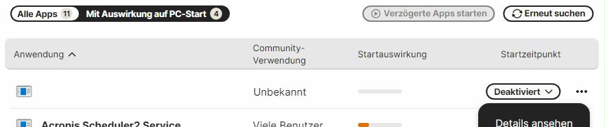

Hallo,
ich habe alle Autostart Programme ĂĽberprĂĽft.
Alle sind mir bekannt.
Ich erhalte nach wie vor diese “unbekannte Anwendung”, die ich nicht löschen kann.
Wie kann ich diese Anwendung aus dem Startmanager entfernen, wenn Norton mir nicht sagt, welche es ist?

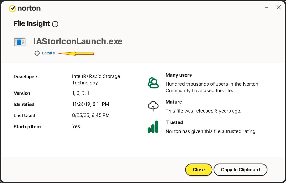

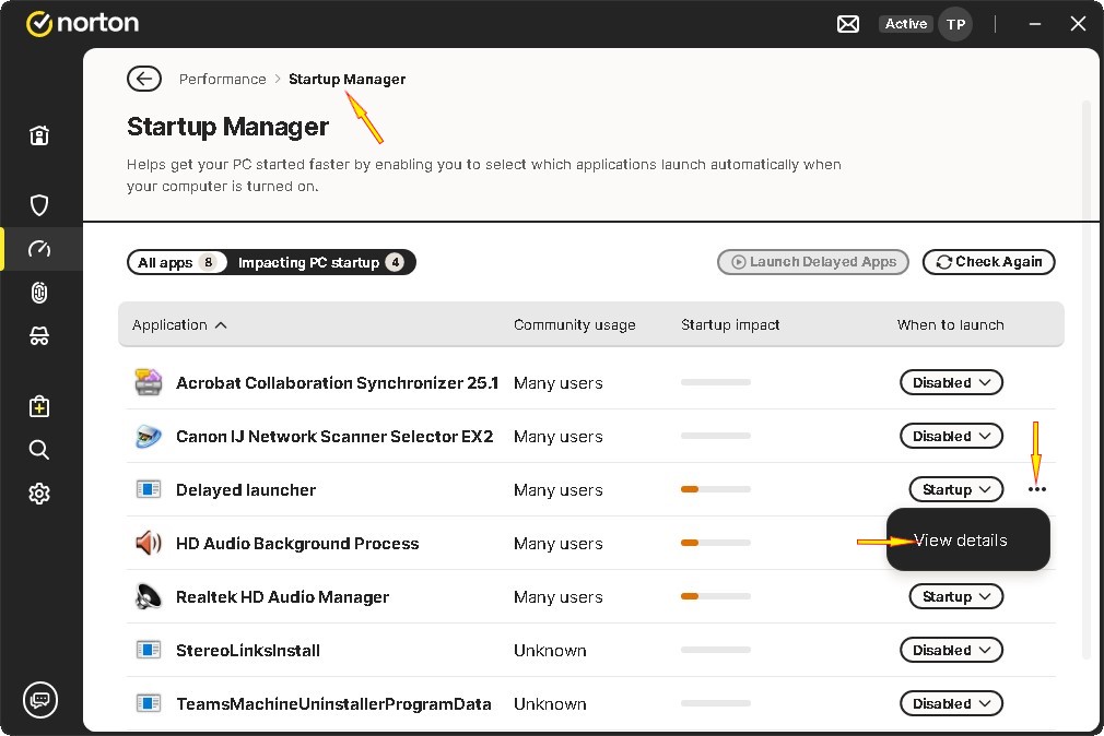

@polarbaer The best suggestion I have to give is make sure you are now using the latest Norton version 25.8.xx . Open startup manager, in the area to the right in the line where your unknown process is located, there will be three small dots as shown below, if you hover your mouse cursor there. Click it. A new dialog named “Show Details” will appear. Open it.
Once show details is opened you will see the dialog below. In the area where the label “locate” in blue lettering is, click it. This will open the directory where this file/process is located and its name. You can then use that location to remove the offender if it is something nefarious.

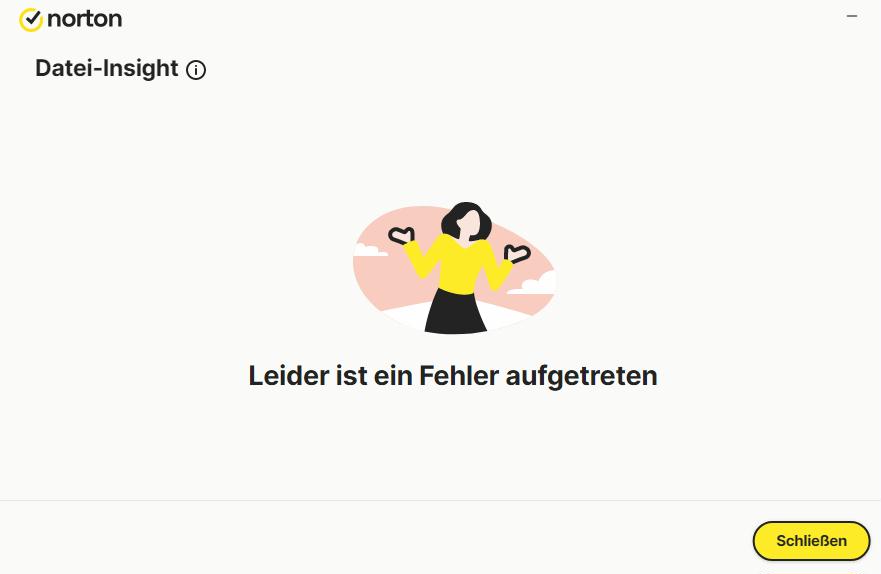

Wenn ich bei der unbekannten APP auf “Details ansehen” klicke, kommt von Datei-Insight die Meldung “Leider ist ein Fehler aufgetreten”
