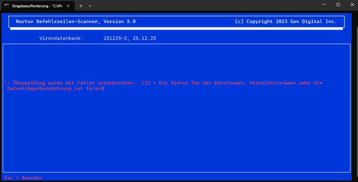

Die ashCmd.exe möchte ich tatsächlich nutzen für das Scannen per Skript. Eine Zeile in der Form
“C:\Program Files\Norton\Suite\ashCmd.exe” %temp%*.log
bringt dann u.a. die Meldung aus der Grafik err_ashCmd_20251225.jpg : “…Überprüfung wurde mit Fehler unterbrechen: 123 = Syntax für den Dateinamen, Verzeichnisnamen oder die Datenträgerbezeichnung ist falsch”.
W.M.
